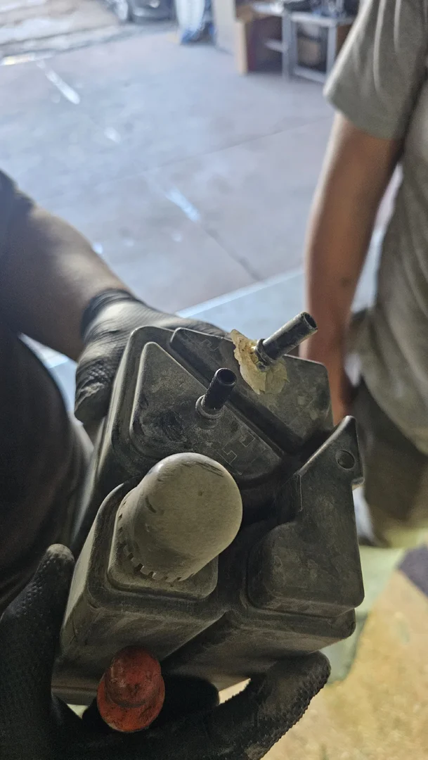

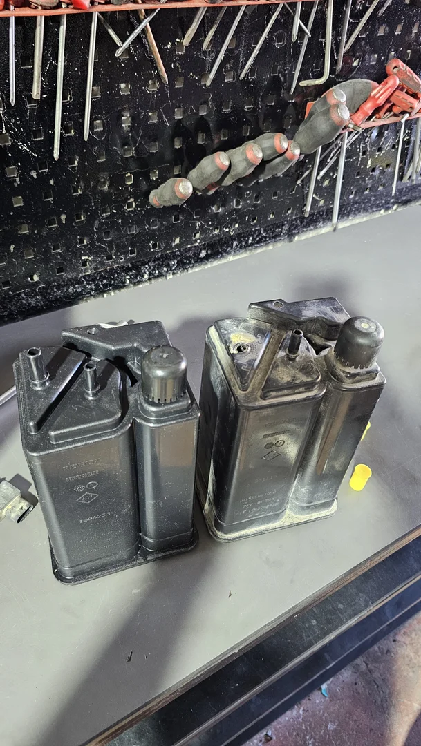

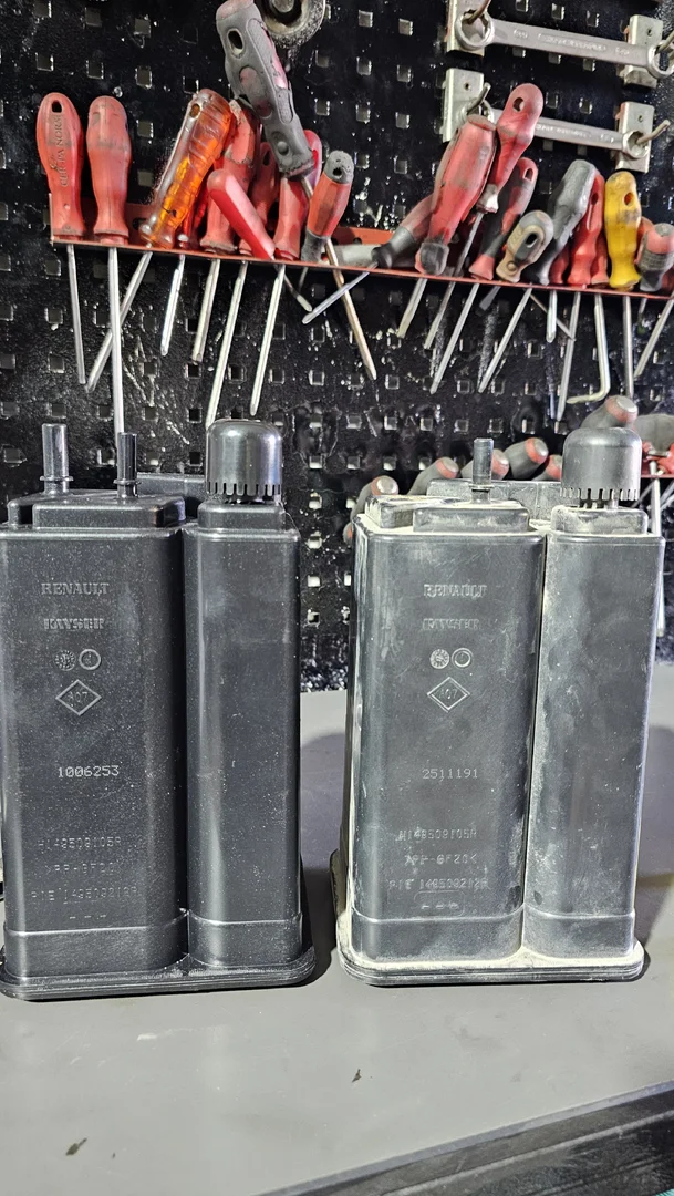

Aracımda rampa aşağı giderken 2. Egzoz sıcaklığı kendiliğinden yükseliyor ve bir anda 300 400 derece aşağı düşüyordu. Bunun üzerine egzoz sıcaklık kaptörü almak için sancaktepe reno atılgan oto bayiye gittim. Orada bir ustayla tanıştık ve ayaküstü muhabbet ettikten sonra bu sorunumu anlattım. Bana nacizade fikrinden ötürü kendisine teşekkür ederim Allah razı olsun.
Arabanın önden kazası varsa kanisteri kontrol et en ufak çatlakta bozuluyor deyince ertesi gün kanisteri kontrol ettim. Ve sonuç: kanisterin hortum girişi çatlamış ve japonla yapıştırmışlar. Hemen kanisteri aldım ve değiştirdim. Sonuc olarak arabamın arızası çözüldü. İsmini bile bilmediğim o abiden Allah razı olsun. 50 bin kmdir arabamı bu halde kullanıyordum. Değişmediğim parça, gitmediğim servis kalmamıştı. Artık aracımda bir ariza kalmadi. Egzoz emisyonu kontrol ettirin arızası gitti. Start stop artık calisiyor. Araba rolantide durunca dalgalanma gitti ve çekişten düşme artık yok. Umarım başına gelen arkadaşlar da bu yazıyla ve o servis çalışanının tavsiyesiyle sorununu çözer. Dikkatli sürüşler dilerim.1000206180.webp
